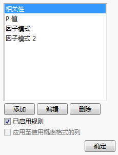

“条件格式规则”窗口随即显示。
图 9.14 “条件格式规则”窗口
Image shown here
默认情况下,JMP 包括“相关性”、“因子模式”和“p 值”的条件格式。这些规则默认启用。“p 值”规则应用于包含概率值的列。
从该窗口中,您可以添加、编辑或删除规则。

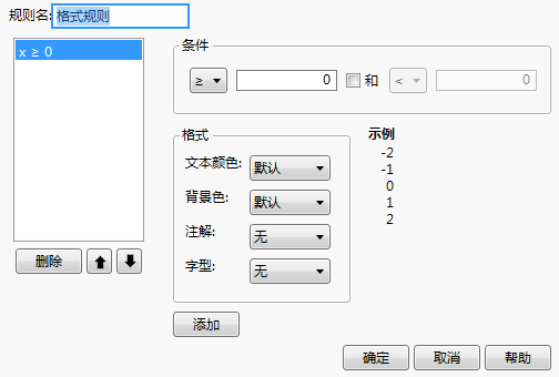

“条件格式规则”窗口随即显示。
4. 点击添加。
“条件格式规则”窗口随即显示。占位符规则显示在左侧。
图 9.15 添加条件格式规则
Image shown here
5. 按照添加条件所述添加和设置条件格式。
6. 点击确定保存新规则并返回至上一个“条件格式规则”窗口。

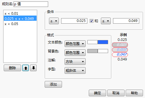

“条件格式规则”窗口随即出现,显示选定规则的当前条件。
图 9.16 “条件格式规则”窗口
Image shown here

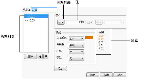

“p 值”的默认规则包括两个条件。列表的顺序指示应用规则的顺序。例如,p 值为 0.04 将不调用第一个规则 (x < 0.01),但会调用第二个规则 (x < 0.05)。
注意:您无法编辑规则内的现有条件。要编辑现有条件,您必须删除该条件然后再添加。请参见编辑现有条件。

图 9.17 添加具有格式规则的条件的示例
Image shown here
6. 点击确定保存您的更改并返回至上一个“条件格式规则”窗口。
