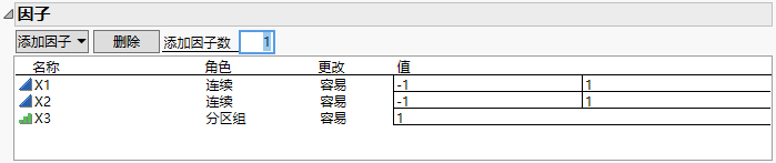

4. 点击添加因子 > 分区组 > 每个区组 4 次试验。
请注意,“值”下仅显示一个水平。这是因为在尚未确定试验次数之前无法确定区组数。
图 5.35 包含两个连续因子和一个分区组因子的“因子”分级显示项
5. 点击继续。
默认试验次数为 12。“因子”分级显示项更新以显示分区组因子 X3 的三个水平。由于您要求 X3 每个区组执行四次试验,12 次试验需要三个区组。

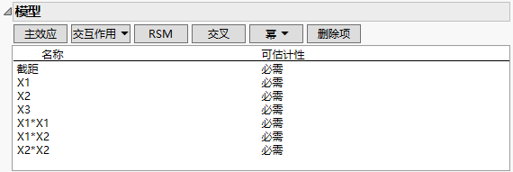

6. 点击 RSM。
将有一个说明性的“JMP 警示”窗口提示您分区组因子不能显示在交互作用或二次项中。JMP 只会将适当的 RSM 项添加到列表中。
7. 点击确定取消显示该消息。
X1 和 X2 的二次项和交互作用项随即添加至模型。由于已经添加了 RSM 项,“推荐”最优性准则将从 D 最优改为 I 最优。稍后您将在“设计诊断”分级显示项中看到这一变化。
图 5.36 包含响应曲面效应的“模型”分级显示项

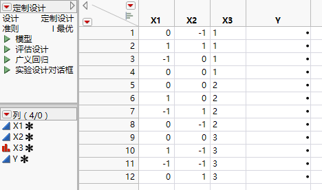

12. 点击制表。
图 5.38 包含分区组因子的设计表
由于默认的“试验顺序”为“区组内随机”,分区组因子 (X3) 的水平经过排序。

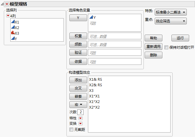

13. 在设计表的“表”面板中,点击模型脚本旁边的绿色小三角。
图 5.39 “拟合模型”窗口
请注意以下事项:
‒ 分区组因子 (X3) 作为效应输入。
‒ 未包含涉及 X3 的任何交互作用。
‒ 其他五个效应定义 X1 和 X2 的响应曲面模型。
