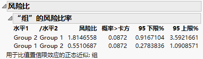

要显示效应的风险比,请从红色小三角菜单中选择风险比选项。在本例中,只有一个效应,该效应只有两个水平。比较“Group 2”与“Group 1”的风险比并将结果显示在“‘组’的风险比”报表中。请参见Figure 15.3。 该表中的风险比按以下方式得到:计算“Group 2”的参数估计值的指数并除以“Group 1”的参数估计值的指数。
请注意以下事项:
• “Group 1”参数估计值显示在“参数估计值”表中(Figure 15.2)。
• 通过取“Group 1”参数估计值的负值来计算“Group 2”参数估计值。
• “倒数”显示“1/风险比”的值。
提示:要查看倒数值,请在“风险比”报表中右击,然后选择列 > 倒数。
对于本示例,Group 2/Group 1的风险比计算如下:
exp[-(-0.2979479)] /exp(-0.2979479) = 1.8146558
该风险比值表明“Group 2”的死亡风险是“Group 1”的 1.81 倍。
图 15.3 “'组'的风险比”表
