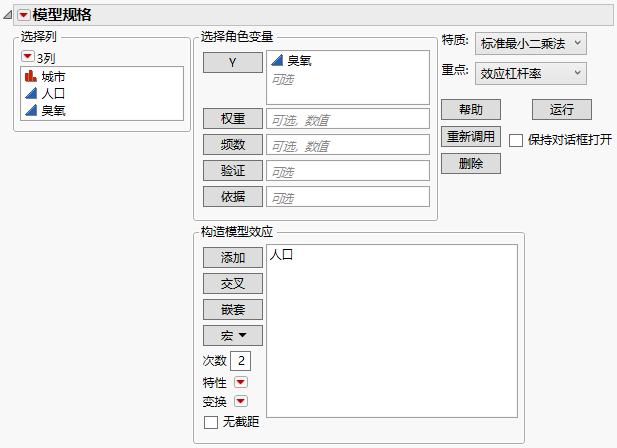

您关注的是人口(给定城市以千人计的人口数)与臭氧水平之间的关系。臭氧是要关注的响应,人口是连续模型效应。
1. 选择帮助 > 样本数据库,然后打开 Polycity.jmp。
2. 选择分析 > 拟合模型。
3. 在“选择列”列表中,选择臭氧并点击 Y。
4. 在“选择列”列表中,选择人口。
5. 点击添加。
图 2.4 简单线性回归的“拟合模型”窗口

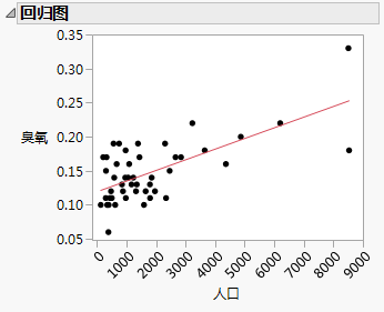

点击运行时,将出现“拟合最小二乘法”报表,其中显示包括“回归图”在内的各种结果。“回归图”显示数据和数据的简单线性回归模型拟合。
图 2.5 简单线性回归的模型拟合
