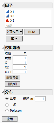

Figure 7.21 为具有两个连续因子(X1 和 X2)和一个两水平分类因子 (X3) 的设计显示“模型”窗口。
图 7.21 模拟响应控制窗口
Image shown here
该窗口具有三个分级显示项:
• 因子
• 模拟响应
• 分布
最初的“模拟响应”分级显示项为所有系数的值均为 1 的主效应模型显示项。“分布”分级显示项显示误差标准差为 1 的正态分布。若已在“实验设计”窗口中“设计评估”下方将“预期系数”设置为“功效分析”的一部分,则“模拟响应”分级显示项中的初始值就是您在“功效分析”分级显示项中指定为“预期系数”和“预期 RMSE(标准误差)”的值。

模拟响应
要为模拟值指定模型,请执行以下操作:
1. 对于效应列表中的每个项,输入用于模拟响应值的线性模型的系数。这将定义一个线性函数 L(x, β) = x‘β。请参见Figure 7.21 中的“模拟响应”分级显示项:
‒ 向量 x 包含定义“效应”下列出的效应的项。
‒ 向量 β 是您在 Y 下指定的模型系数的向量。
2. 在“分布”下,选择一种响应分布。
3. 点击应用。包含模拟值的 <Y> 模拟列及其公式将添加至设计表,其中,Y 是响应列的名称。
