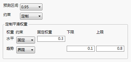

定制
展开对话框以允许设置各个平滑权重的约束。根据权重名称旁边的弹出菜单设置,每个平滑权重可以为界限、固定或无约束。输入固定或界限权重的值时,这些值可以为正负实数。
图 17.11 定制平滑权重
Figure 17.11中显示的示例具有固定为 0.3 的水平权重 (α),界限为 0.1 和 0.8 的趋势权重 (γ)。在该例中,趋势权重的值可以在范围 0.1-0.8 内变动,而水平权重则固定为 0.3。请注意,您可以使用这些定制约束预先指定所有平滑权重。这样就不用从数据估计权重,尽管仍计算预测和残差。
