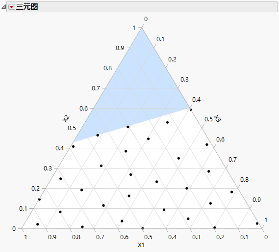

直观演示设计
10. 从设计表中,选择图形 > 三元图。
11. 选择 X1、X2 和 X3 并点击 X,绘图,然后点击确定。
图 13.19 带有一个线性约束的空间填充设计
Image shown here
使用重心 FFF 最优性准则构造该设计。请注意,点落在约束设计区域中,并且在整个约束设计区域中分布较为均匀。有关三元图的详细信息,请参见三元图概述。
