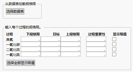

“规格限”窗口
在启动窗口中点击确定后,若任何一列不包含限值,而您也未在启动窗口中选择否(跳过不含规格限的列),此时便会显示“规格限”窗口。若您在启动窗口中选择“是”,还会出现“规格限”窗口。Figure 7.7显示在启动窗口中将臭氧、一氧化碳、二氧化硫和一氧化氮选作过程变量后,Cities.jmp 样本数据表的“规格限”窗口。输入已知的规格限,然后点击确定查看“过程能力”报表。
若为过程选择“显示限值”选项,然后将规格限保存到列属性,则将在保存的“规格限”列属性中选定“显示为图形参考线”选项。若为过程选择“显示限值”选项,并将规格限保存到新表中,则新表中的“显示限值”列将为该过程包含 1。使用选择全部显示限值按钮将为所有过程选择“显示限值”选项。
图 7.7 Cities.jmp 的“规格限”窗口
