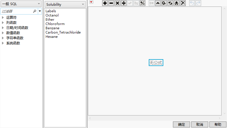

使用 WHERE 子句编辑器
JMP 可以帮助在 ODBC 导入期间生成 SQL 查询的 WHERE 子句。它提供 WHERE 子句编辑器,可帮助您生成使用 SQL 常用功能的基本表达式,同时允许使用供应商特定的函数。例如,您不必了解 SQL 是使用“=”还是“==”来进行比较,也不必了解是使用 avg() 还是 average() 来求平均值。
此外,应使用单引号 (‘string’) 而不是双引号 (“string”) 引住字符串文字。
打开 WHERE 子句编辑器
1. 按照连接至数据库中的步骤连接至某个数据库。
2. 在从数据库打开表窗口中,点击高级按钮。
3. 点击 Where 按钮。
使用 WHERE 子句编辑器从工作面板添加以下任何内容:表达式、函数和项。这些内容应用于突出显示的蓝框。
1. 点击“表名浏览器”选择某个表。该表中的列显示在列表中。
2. 点击“SQL 供应商名称浏览器”选择要使用的 SQL 的类型:GenericSQL、Access、DB2、MySQL、Oracle、SQL Server 或以上全部类型。通过点击列表中的某个函数或运算符并从出现的列表中选择运算符,执行所需操作。
注意:不支持以下 SQL Server 数据类型:二进制、地理和几何图形。
3. 通过点击公式编辑区域中的空公式元素将其选中。出现红色外框时即被选中。相对于所点击位置的最小嵌套框内的所有项都将被选中。后续操作应用于这些组合元素。
4. 通过点击小键盘上的按钮向表达式添加运算符。
5. (可选)要定制 WHERE 子句,请从公式编辑器中的红色小三角菜单中选择一个选项:
显示外框
显示或隐藏 WHERE 子句项的外框。
大字体
增大公式的字体大小。
小字体
减小公式的字体大小。
简化
尽量简化 WHERE 子句语句。
重置面板布局
显示Figure 3.68中所示的面板。
WHERE 子句编辑器与“公式编辑器”(在公式编辑器中介绍)的工作方式类似。
图 3.68 WHERE 子句编辑器
