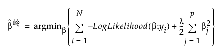

Image shown here岭回归
在岭回归期间,回归系数应用了 l2 罚值。按以下公式给出岭回归系数的估计值:
Equation shown here,
其中,Equation shown here 是 l2 罚值,λ 是调节参数,N 是行数,p 是变量数。

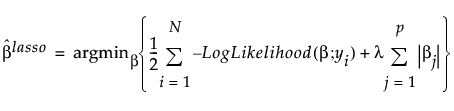

Image shown hereLasso 回归
在 Lasso 期间,回归系数应用了 l1 罚值。按以下公式给出 Lasso 的系数估计值:
其中,Equation shown here 是 l1 罚值,λ 是调节参数,N 是行数,p 是变量数

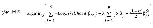

Image shown here弹性网络
弹性网络组合 l1 和 l2 罚值。按以下公式给出弹性网络的系数估计值:
该等式中使用的符号如下所示:
• Equation shown here 是 l1 罚值
• Equation shown here 是 l2 罚值
• λ 是调节参数
• α 是一个参数,用于确定 l1 和 l2 罚值的组合值
• N 是行数
• p 是变量数
提示:有两个样本脚本,这两个脚本演示变动单个预测变量的弹性网络中的 α 和 λ 的收缩影响。选择帮助 > 样本数据,点击打开样本脚本目录,然后选择 demoElasticNetAlphaLambda.jsl 或 demoElasticNetAlphaLambda2.jsl。每个脚本都包含关于使用方法和演示内容的说明。
