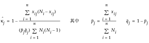

• xij = 针对部件 i (i = 1, 2,...,n) 的水平 j (j=1, 2,...,k) 的评级数。各类别的 Kappa 如下:
Equation shown here
总 Kappa 如下:
Equation shown here

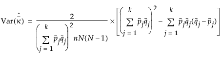

Equation shown here 和 Equation shown here 的方差如下:
Equation shown here
Equation shown here
仅当每个部件的评级数相等时才会显示 Equation shown here 和 Equation shown here 的标准误差(例如,对于所有 i=1,…,n,Ni = N)。
