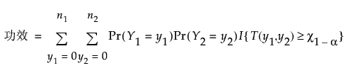

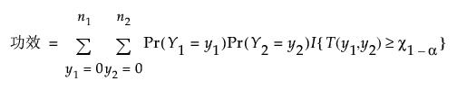

JMP 在原假设下按以下方式计算功效:
Equation shown here

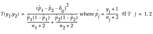

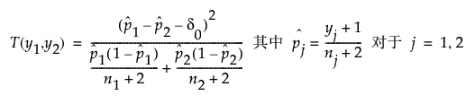

其中,按以下方式定义调整的 Wald 统计量:
Equation shown here
并且:
Equation shown here 其他情况则为 0
