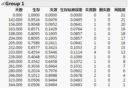

Figure 13.17显示了一个组的乘积限生存函数估计值的示例。
图 13.17 “生存估计值”表的示例
Image shown here
注意:记录的最后时间是删失观测时,该报表会指示有偏均值估计值。有偏均值估计值是真实均值的下限。
