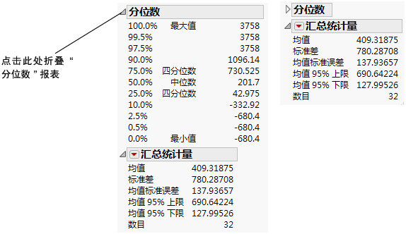

例如,要关闭分位数报表,点击分位数旁边的展开图标。
图 2.9 关闭分位数报表

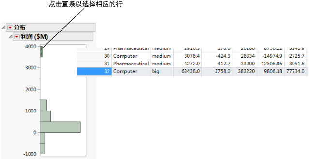

平台结果连接到数据表。Figure 2.10中的直方图显示一组公司的利润远远高于其他公司。要快速标识该组,点击它们对应的直方图。数据表中相对应的行被选定。
图 2.10 平台结果和数据表之间的连接
Image shown here
在该示例中,组仅包含一家公司,且该行被选定。
