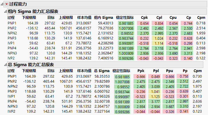

Figure 7.19显示了两个汇总报表的部分列,如示例:包含正态变量的“过程能力”平台中所述。该报表提供以下可选列:

注意,报表(基于总 sigma)显示总能力指标 Ppk、Ppl、Ppu 和 Pp,而不是组内能力指标 Cpk、Cpl、Cpu 和 Cp。总能力指标的标签取决于 AIAG (Ppk) 标签首选项的设置。
图 7.19 组内 Sigma 和总 Sigma 能力汇总报表
