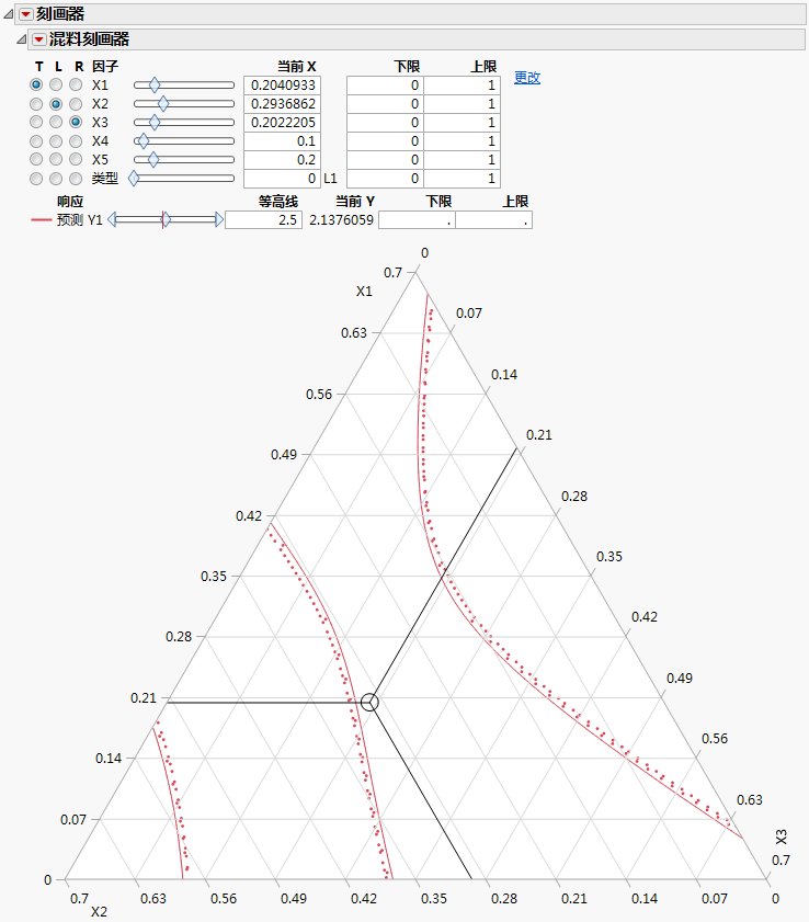

三元图一次仅显示三个成分。对于具有三个以上成分的模型,轴上(显示的)三个成分之和为 1 减去轴下(不显示的)成分之和。按以下方式确定图轴的尺度:某个成分可以达到的最大值为 1 减去轴下成分之和。
Figure 6.3显示具有 5 个因子的实验的混料刻画器三元图。它使用的是 Five Factor Mixture.jmp 数据表,预测 Y1 列用作公式。轴上因子为 x1、x2 和 x3,因子 x4 和 x5 为轴下因子。对任何混料成分都没有约束。请注意,所有“下限”值都设置为 0,所有“上限”值都设置为 1。x4 的值为 0.1,x5 的值为 0.2,总计为 0.3。x1、x2 和 x3 的和等于 1 – 0.3 = 0.7。请注意,图轴的最大值现在为 0.7,而非 1。
若您更改 x4 或 x5 的值,则 x1、x2 和 x3 的值将会更改,但是其相对比例保持不变,以满足因子值之和为 1 的约束条件。
图 6.3 随着轴下因子调整轴尺度的三元图
