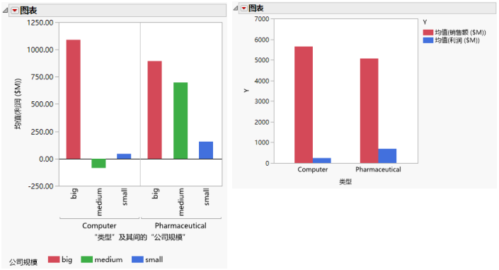

图例
图例按需显示。若您的图表使用不同的颜色或标记显示一个或两个 X 变量的水平,则图表下方的图例会将其显示出来。若您的图表使用不同的颜色或标记显示多个统计量,则图表右侧的图例会将其显示出来。
图 A.5 X 图例(左侧)和 Y 图例(右侧)的示例
