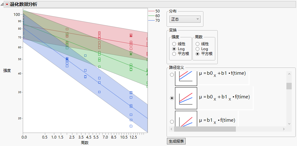

“退化数据分析”图显示当前基于“分布”、“变换”和“路径定义”的选择所指定的模型的数据和图形化表示。Figure 8.11中所示的图针对 Adhesive Bond.jmp 数据表,表示一个包含可选 X 变量的模型。
图 8.11 “破坏性退化”图和选项

请注意以下关于图的事项:
• 数据值通过标记来表示。

• 为 X 的每个水平都显示一个着色带。若模型不包含 X 变量,则显示一个着色带。对于给定的“时间”值,着色带的上下限是 Y 的拟合分布的 0.05 和 0.95 百分位数。着色带的颜色对应于 X 值,正如图右上方的图例所示。
注意:标记颜色对应于在数据表中指定的颜色状态。
• 着色带中央的实曲线是针对 X 的相应值 Y 的拟合分布随时间变化的中位数。若模型不包含 X 变量,则曲线标绘 Y 随时间变化的中位数。
