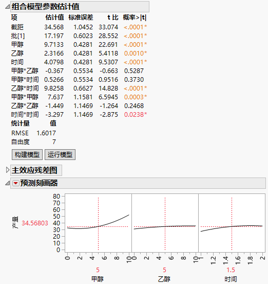

阶段 1 - 主效应估计值
阶段 2 - 偶数阶效应估计值
组合模型参数估计值
主效应残差图
预测刻画器
