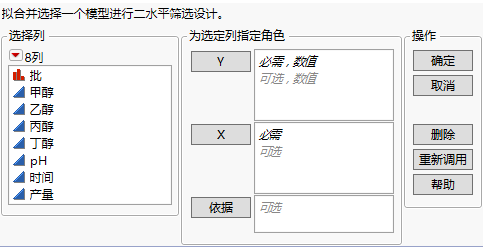

要启动“拟合确定性筛选”平台,请选择实验设计 > 确定性筛选 > 拟合确定性筛选。Figure 8.7 中的启动窗口使用 Extraction3 Data.jmp。
注意:若您在 JMP 中创建了设计,则设计表包含称为“拟合确定性筛选”的脚本。运行该脚本可直接运行分析。
图 8.7 “拟合确定性筛选”启动窗口
Image shown here
Y
一个或多个数值响应变量。
X
连续或两水平分类因子。由于该平台使用 DSD 的独特功能执行分析,这些因子必须定义 DSD 或折叠设计。
