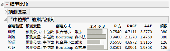

Figure 10.7显示了连续响应的初始“模型比较”报表的示例。
图 10.7 最初的“模型比较”报表
预测变量报表显示所有响应以及针对每个响应比较的所有模型。同时还列出创建预测变量列的拟合平台。
拟合测度报表显示每个模型的拟合测度。连续响应和分类响应的报表中会显示不同的列。
