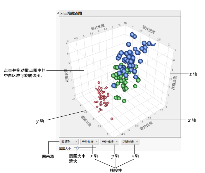

要生成Figure 9.4所示的三维散点图,请按三维散点图示例中的说明操作。
“三维散点图”报表显示数据的三维可旋转视图。请参见Figure 9.4。在启动窗口中,选择变量,然后创建报表。选择的变量显示在三维散点图的 x、y 和 z 轴上。一次最多显示三个变量。
注意:在三维散点图中不支持十字准线工具。
图 9.4 显示在“三维散点图”报表上的信息的示例
Image shown here
注意:数据表中已排除的任何行也会在三维散点图中隐藏。
图来源
图来源框指示图中数据的来源。
圆圈大小滑块
点击并拖动圆圈大小滑块可调整球的大小,同时保持其相对大小。
注意:仅当您已指定权重变量时才会显示圆圈大小滑块。
轴控件
选择要显示在各个轴上的变量。选择其他选项可添加新变量。
下一个轴系 Image shown here
循环显示各个轴控件,查看任何隐藏变量。请参见更改轴上的变量。
注意:仅当分析中包含三个以上变量时才显示下一个轴系按钮。
