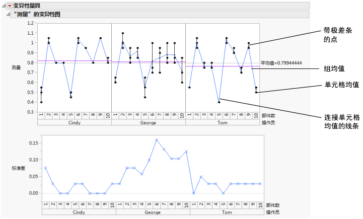

图 5.4 变异性量具图
Image shown here
这些图显示 y 轴上的响应和多水平分类的 x 轴。
在Figure 5.4 中,测量值图显示按部件划分的每名操作员的测量值极差。每个测量值显示在图上。最大值条和最小值条指示每个单元格值的极差,单元格均值条指示每个值组合的中位数值。标准差图绘制操作员测量每个部件所得测量值的标准差。
