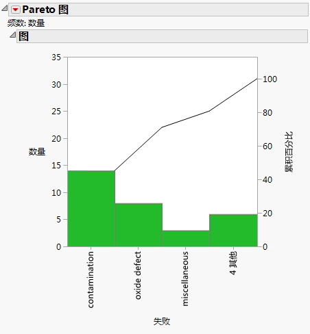

图 13.8 阈值计数为 2 的 Pareto 图
Image shown here
Figure 13.8显示在指定计数 2 后标绘的图。计数为 2 或小于 2 的所有原因都合并为标签为“4 其他”的最后一个直条。
8. 要将合并的直条分离成Figure 13.9中所示的原始类别,请选择原因>分离原因。
