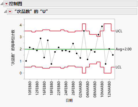

Quality Control 样本数据文件夹中的 Braces.jmp 数据记录了盒装车用支架的缺陷计数。每盒支架都是一个检查单位。每天检查的盒数是子组样本大小,该大小是可变的。Figure 12.25 中的 U 图监控的是每个子组样本大小的支架缺陷数。上下边界根据检查的单位数而变化。

1. 选择帮助 > 样本数据库,然后打开 Quality Control/Braces.jmp。
2. 选择分析 > 质量和过程 > 传统控制图 > U。
3. 选择次品数并点击过程。
4. 选择日期并点击样本标签。
5. 选择单位大小并点击单位大小。
6. 点击确定。
图 12.25 U 图
