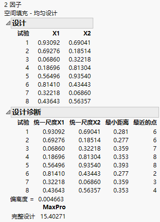

5. 在设计规格对话框中,指定样本大小。该示例使用的样本大小为 8(试验次数)。
6. 点击均匀按钮。JMP 创建该设计并显示设计试验和设计诊断(如Figure 21.14中所示)。
注意:均匀设计方法的重点不在于分散这些点。Figure 21.14 中的最小距离变化很大。
图 21.14 具有 8 次试验的均匀空间填充设计的因子设置和诊断

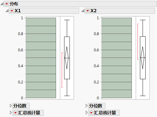

均匀设计不保证因子水平的等间距。但是,增加试验次数并对每个因子运行分布(使用分析 > 分布)会显示平坦的直方图。
图 21.15 当试验次数增加到 20 时每个因子对应的直方图是平坦的
