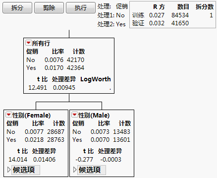

Image shown here提升决策树
决策树显示了构建提升模型过程中对变量进行的拆分。Figure 6.4 中显示了一个使用 Hair Care Product.jmp 样本数据表的示例。每个节点包含以下信息:
处理
显示处理列的名称,它包含两个水平。
比率
(仅对两水平分类响应显示。)对于每个处理水平,在该节点中响应者占测试对象的比例。
均值
(仅对连续响应显示。)对于每个处理水平,该节点中测试对象的平均响应。
计数
在指定的处理水平上该节点中的测试对象数。
t 比
在该节点中测试对象在各个处理水平上对响应差异进行显著性检验的 t 比。若响应是分类型,该检验将视其为连续(值 0 和 1)。
处理差异
各个处理水平上响应均值的差异,这是以下列条件为假定前提的提升:
‒ 处理列的值排序中的第一个水平表示处理。
‒ 响应变量也定义成差异值越大处理的影响越大。
LogWorth
基于给定节点进行下一步拆分的 Logworth 的值。
图 6.4 第一次拆分的节点
