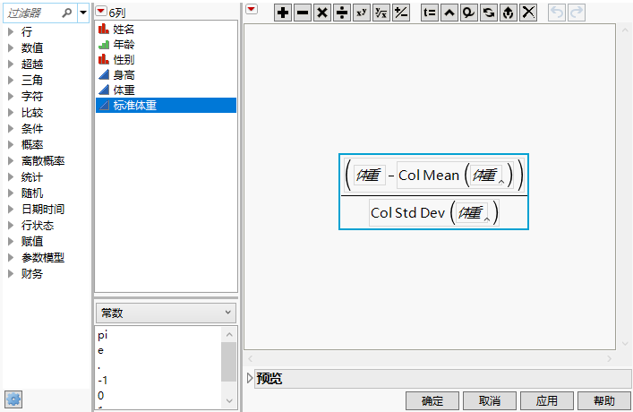

9. 从“统计”列表中选择 Col Std Dev。
图 7.20 生成公式
Image shown here
