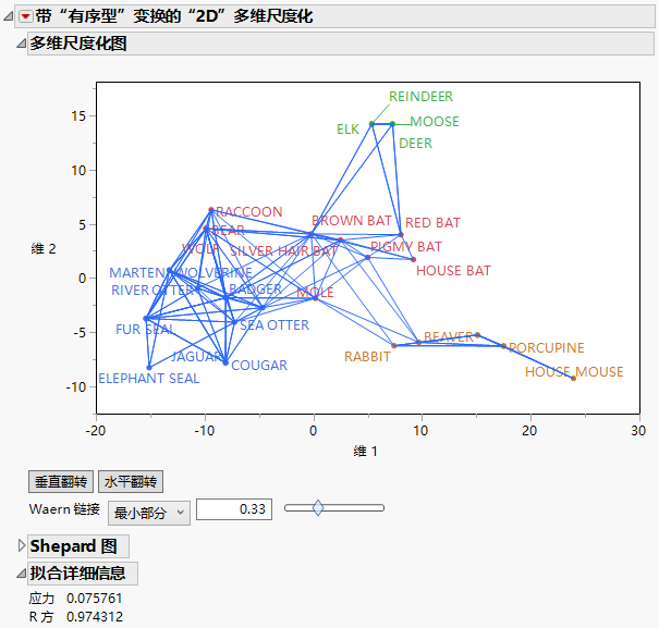

通过将实际邻近性与预测邻近性加以比较,Waern 链接提供对 MDS 结果的可视检查。这些链接基于“多维尺度化图”上各点的实际邻近性连接各点。具有最小(最大)邻近性的对象将连接起来。可以考虑的典型方案是对象之间最小 33% 的邻近性。若 MDS 图能很好地表示邻近性,则针对最小实际邻近性的链接应连接图中最靠近的对象。若针对较小邻近性的链接在图中延伸,以至于连接了相距较远的对象,则需要质疑 MDS 拟合。
Waern 链接控件
您可以从一个列表中进行选择,以显示图中链接的“最小部分”或“最大部分”。通过在框中输入值或使用滑块可以控制显示的链接比例。Figure 10.5显示针对 Teeth.jmp 数据表中最小的占比 33% 的 Waern 链接。
有关 Waern 链接的详细信息,请参见 Waern (1972)。
图 10.5 带 Waern 链接的 MDS 图
