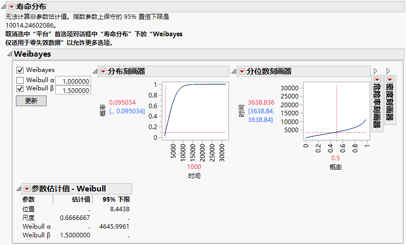

若您的数据包含零失效(右删失),而您又没有关闭首选项 Weibayes 仅适用于零失效数据,则会显示一个特殊的 Weibayes 报表。Figure 3.10显示了 Reliability 文件夹中的 Weibayes No Failures.jmp 样本数据表的 Weibayes 报表。
图 3.10 Weibayes 报表

分析最开始假定一个指数模型。报表顶部的注释提供了指数分布参数的置信下限。这个置信下限是使用 Meeker and Escobar (1998, sec. 7.7) 中说明的方法计算得出的。
报表的 Weibayes 部分执行 Weibayes 分析。有关该过程的说明,请参见 Nelson (1985)。
要获取 Weibayes 估计值,确保选定 Weibayes 和 Weibull β 选项。更改 Weibull β 值并点击“更新”。估计值和刻画器随之更新。刻画器中显示的值使用保守置信界限。有关示例,请参见无失效数据的 Weibayes 示例。
注意:若您取消选择 Weibayes 选项,JMP 将显示固定参数 MLE。
