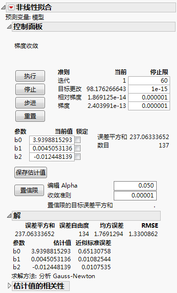

5. 点击执行。
图 14.16 “非线性拟合”控制面板中的初始参数值
Image shown here
报表计算该模型的最小二乘参数估计值。
6. 点击保存估计值。
公式列中的参数估计值设置为该初始非线性拟合过程估计的那些值。

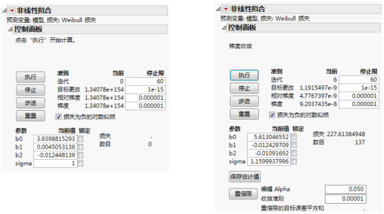

7. 再次选择分析 > 专业建模 > 非线性。
8. 选择模型并点击 X,预测变量公式。
9. 选择 Weibull 损失并点击损失。
10. 点击确定。
随即显示Figure 14.17 中左侧的“非线性拟合”控制面板。现在损失函数中新增一个称为 sigma 的参数。因为它在分数的分母中,起始值 1 对于 sigma 是合理的。使用除默认值之外的任何损失函数时,默认选中控制面板上的损失为负的对数似然框。
11. 点击执行。
拟合过程收敛情况如Figure 14.17 中右侧所示。
图 14.17 具有定制损失函数的非线性模型
Image shown here
拟合过程通过使 Weibull 似然函数的负对数最大化来估计参数。

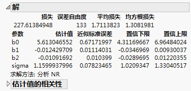

12. (可选)点击置信限以在“解”表中显示参数的 95% 置信上限和下限。
图 14.18 “解”报表
Image shown here
注意:因为置信限是边侧似然置信区间而非标准渐近置信区间,计算它们可能需要一些时间。
