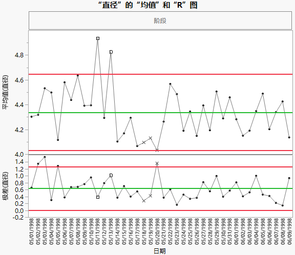

图 3.15 “直径”的控制图
可以看出,前 20 天的变异性较高,在平均值中,有三个观测超出了控制限。为此,生产商对生产设备进行了调整,并且引入了新的控制限。

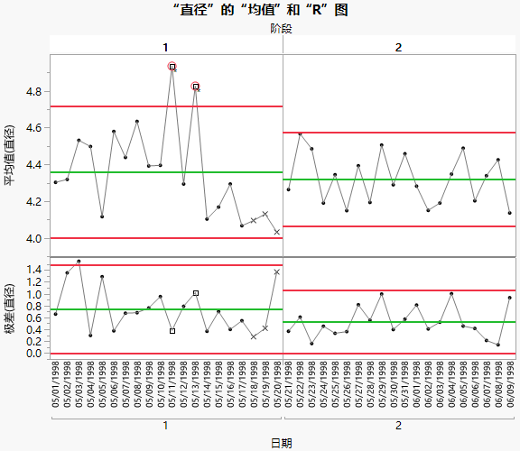

要为每个阶段计算单独的控制限,请执行以下步骤:
5. 将阶段拖至阶段角色。
6. 在平均图中,右击并选择警告 > 检验超出界限。
图 3.16 每个“阶段”的控制图
包括阶段变量意味着阶段 2 的控制限仅基于阶段 2 的数据。阶段 2 的所有观测都位于控制限内。因此,您可以推断出在作出调整后过程处于受控状态。

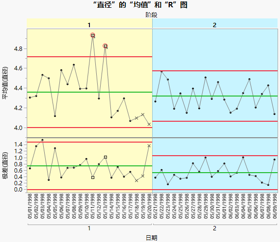

添加颜色以描绘阶段
若您的控制图中有不同的阶段,可以通过将不同的背景色添加至不同的阶段来展示它们。
1. 从Figure 3.16 开始,双击 X 轴。
2. 选择允许范围。
3. 为最小值输入 -0.5(尺度最小值)。
4. 为最大值输入 19.5(分隔线)。
5. 选择一种颜色,如黄色。将不透明度改为 40%。
6. 点击添加。
7. 点击允许范围。
8. 为最小值输入 19.5(分隔线)。
9. 为最大值输入 39.5(轴的最大值)。
10. 选择一种颜色,如淡蓝色。将不透明度改为 40%。
11. 点击添加。
您可以预览图的外观。
12. 点击确定。
图 3.17 带有颜色的“直径”阶段
