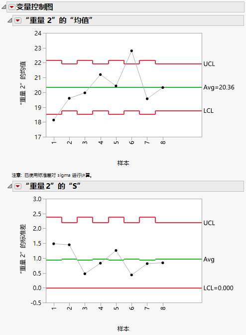

下例使用 Coating.jmp 数据表。这次关注的质量特征是重量 2 列。过程的均值图和 S 图显示在Figure 12.20 中。
1. 选择帮助 > 样本数据库,然后打开 Quality Control/Coating.jmp。
2. 选择分析 > 质量和过程 > 传统控制图 > 均值。
3. 选择图表类型均值和 S。
4. 选择重量 2 并点击过程。
5. 选择样本并点击样本标签。
样本大小选项应自动更改为按样本标签对样本分组。
6. 点击确定。
图 12.20 子组大小变化的均值图和 S 图
Image shown here
重量 2 的数据中有若干缺失值,所以您可能会注意到图中有不规则的限值。尽管每个样本的观测数相同,但样本 1、3、5、7 均包含缺失值。
