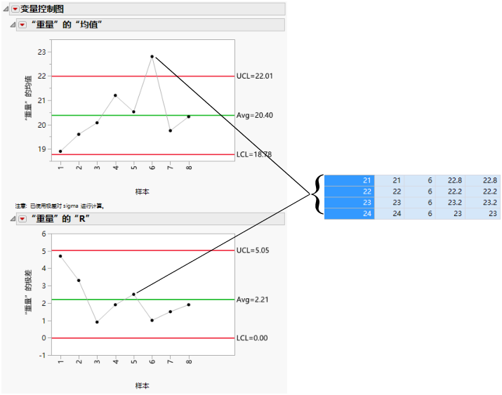

下例使用 Coating.jmp 数据表。关注的质量特征是重量列。选定了大小为 4 的子组样本。过程的均值图和 R 图显示在Figure 12.18 中。
1. 选择帮助 > 样本数据库,然后打开 Quality Control/Coating.jmp。
2. 选择分析 > 质量和过程 > 传统控制图 > 均值。
请注意选定的图表类型为均值和 R。
3. 选择重量并点击过程。
4. 选择样本并点击样本标签。
5. 点击确定。
样本 6 指示该过程为失控状态。要检查样本值,请点击任一控制图上的样本 6 汇总点。相应行在数据表中突出显示。
注意:若随均值图选定了 S 图,则均值图的限值基于标准差。否则,均值图的限值基于极差。
图 12.18 涂层数据的计量图
Image shown here

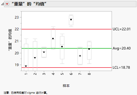

6. 右击重量的均值图,然后选择图表选项 > 箱线图。
7. 双击 Y 轴(重量的均值),将最小值更改为 16,然后点击“确定”。
图 12.19 涂层数据的箱线图
Image shown here
箱线图显示第六个样本具有小范围的高值。
