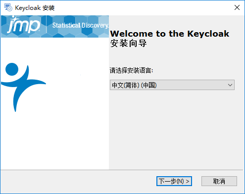

双击 Keycloak.exe。
默认情况下,该文件位于“软件库”的下载位置,在该文件夹结构下:\JMP\JMP_Live_Server\16_0\Windows\。
图 1.14 选择您的安装语言
Select Your Setup Language
选择您的安装语言,然后点击下一步。

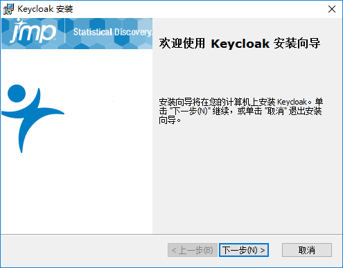

图 1.15 Keycloak 欢迎窗口
Keycloak Welcome Window
点击下一步。

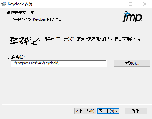

图 1.16 指定 Keycloak 安装位置
Specify the Keycloak Install Location
指定您想放置 Keycloak 安装文件的位置,然后点击下一步。
注意:Keycloak 文件安装在名为 keycloak-11.0.3 的子文件夹中。不能移动或更改该子文件夹。

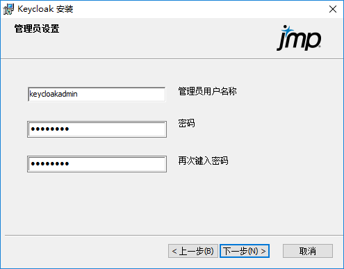

图 1.17 设置 Keycloak 管理员
Set Up the Keycloak Administrator
5.
指定管理员凭证,然后点击下一步。
默认情况下,用户名为 keycloakadmin,密码为 password。建议更改密码。

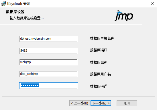

图 1.21 配置数据库参数
Configure Database Parameters
Keycloak 储存有关数据库中用户和客户端的信息。
11.
指定数据库信息:
注意:以下信息应与您安装 JMP Live 数据库时输入的内容匹配。请参见安装或升级 JMP Live 数据库。
数据库主机名:指定 JMP Live 数据库所在机器的别名或 DNS 名称。
数据库端口:指定数据库监听的端口。
数据库名称:指定 JMP Live 数据库的名称。
数据库用户名:指定数据库管理员的用户名。
数据库密码:指定数据库管理员的密码。
12.
点击下一步。

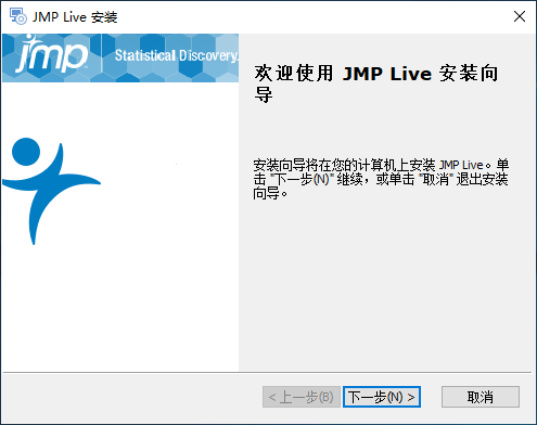

双击 JMPLive.exe。
图 1.26 选择您的安装语言
选择您的安装语言,然后点击下一步。

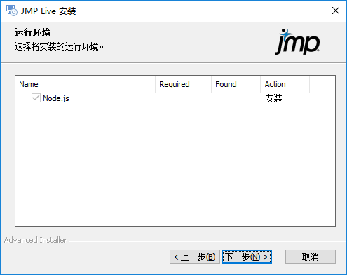

图 1.28 选择要安装的必备组件
Select Prerequisites to Install
Node.js 默认情况下被选中,必须安装。
点击下一步。

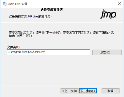

图 1.30 指定安装文件夹
Specify Installation Folder
6.
指定安装 JMP Live 的位置:
点击下一步接受默认位置(推荐)。
点击浏览更改默认安装文件夹。
若您更改默认位置,请注意:
更改的文件夹包含 JMP Live 安装文件,但 PostgreSQL 始终安装在其默认位置。
由于 JMP Live 可以生成日志信息,确保新位置有足够的磁盘空间。推荐最小值为 1 GB。

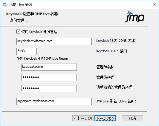

图 1.35 设置 Keycloak
Set Up Keycloak
注意:不使用 Keycloak,可以添加与 Microsoft Active Directory 的直接连接。请参见配置高级设置。请注意,在未来版本的 JMP Live 中将不支持该方法。
13.
指定以下 Keycloak 设置:
使用 Keycloak 身份管理:允许 Keycloak 身份验证系统。若取消选中该选项,将使用本地身份验证。在这种情况下,用户需要在 JMP Live 中创建帐户。这些用户不会针对不同的身份提供程序进行身份验证。有关将 Keycloak 连接至您的身份提供程序的详细信息,请参见 Keycloak 文档。
Keycloak 别名(DNS 名称):指定运行 Keycloak 身份验证服务的服务器机器名。
Keycloak HTTPS 端口:指定 Keycloak 期望接收请求的端口号。默认端口为 8443。
管理员名称:指定 Keycloak 中 JMP Live 领域的管理员名称。该领域将 JMP Live 凭证与可能使用 Keycloak 身份验证的任何其他软件应用程序隔离开来。
管理员密码:指定 JMP Live Keycloak 领域的管理员密码。
JMP Live 别名(DNS 名称):指定将要运行主 JMP Live 网站的机器名。

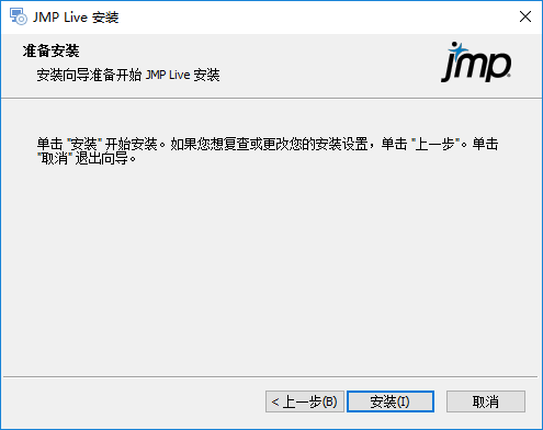

图 1.39 启动 JMP Live 安装
Start JMP Live Installation
18.
点击安装启动 JMP Live 安装,安装程序结束后点击完成。
JMP Live 应自动连接至 Keycloak,并且您应该能够使用您在step 13中提供的 JMP Live 别名登录 JMP Live。若您登录到 JMP Live 有问题,可能需要手动连接。请参见手动连接 Keycloak 并启动 JMP Live。

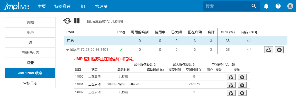

如何知道您的 JMP 许可是否已过期
若您以管理员身份登录 JMP Live,在 JMP Pool 状态页的顶部,您将看到以下消息:“JMP 应用程序正在报告许可证错误。”同时,您可能还注意到报表未重新计算结果。
图 1.45 JMP Live 许可证错误消息
JMP Live Licensing Error Message
如何更新过期的 JMP 许可
找到新的许可文件。它是一个文本文件,若您已经成功地运行了 JMP Live,并且 JMP 许可已过期,则可以通过电子邮件发送给您。若您将其打开,您将在顶部看到 [_SID_]。
许可文件还可以位于 SAS Software Depot\sid_files 文件夹中。不过,若您在新的 JMP Live 安装中工作,该文件可能已过期。
