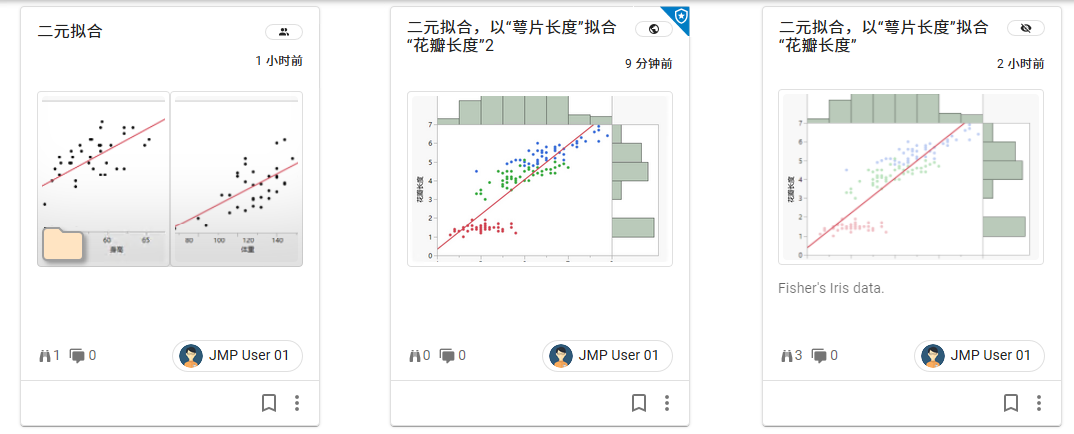

图 1.1 JMP Live 缩略图(网格视图)
Thumbnails (Grid View)
在缩略图中,您可以查看帖子的标题、帖子的最后更新时间、缩略图图像、说明(若有)以及帖子的作者。缩略图上的图标显示以下信息:
Image shown here
帖子是私有的,仅您(和管理员)可见
Image shown here
帖子与所有 JMP Live 用户共享
Image shown here
各组共享帖子
Image shown here
公共帖子已被管理员特别推荐
Image shown here
帖子为文件夹,可包含若干报表
Image shown here
帖子的查看次数
Image shown here
帖子的用户评论数
Image shown here
您尚未为帖子添加书签
Image shown here
您已为帖子添加书签

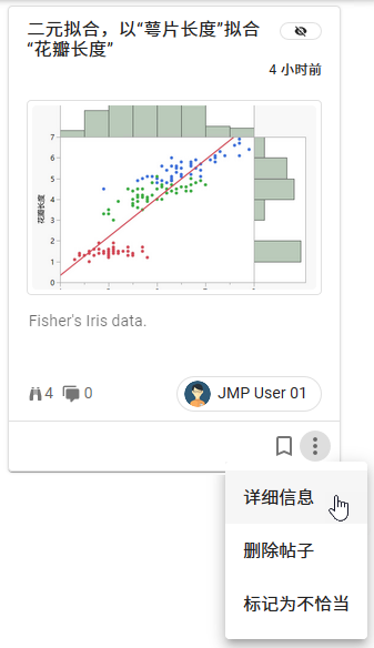

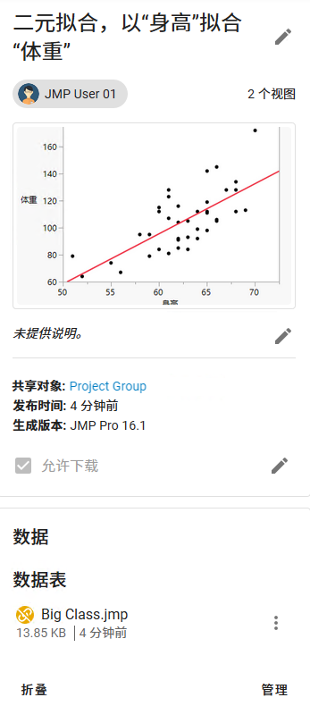

(可选)要查看有关帖子的详细信息,点击“详细信息”Image shown here。从缩略图中,点击“更多”Image shown here > 详细信息。
图 1.4 从缩略图打开“详细信息”窗格
Open the Details Pane from a Thumbnail

在“详细信息”窗格中,您可以更新您自己的帖子。
在帖子中,点击“详细信息”Image shown here,或从缩略图中点击“更多”Image shown here > 详细信息。
在您想更新的部分旁边,点击“编辑”Image shown here。
您可以更新标题、缩略图图像、说明、共享设置和其他。
提示:在帖子说明中,您可以使用这些 HTML 标记:<a href= "target">、<b>、<em>、<i>、<strong> 和 <u>。
图 1.5 更新帖子的详细信息
Update a Post’s Details

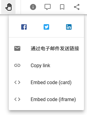

在您的帖子中,点击“共享”Image shown here,若您没有看到“共享”图标,则点击“更多”Image shown here > 共享 > 复制链接。
您可以通过以下任一方式共享帖子:
在社交媒体上,如 Facebook、Twitter、LinkedIn
注意:若 JMP Live 管理员禁用了它们,则这些选项将不出现。
发送电子邮件或复制链接
复制嵌入式 HTML 代码(用于 Web 页)
图 1.6 共享选项
Sharing Options

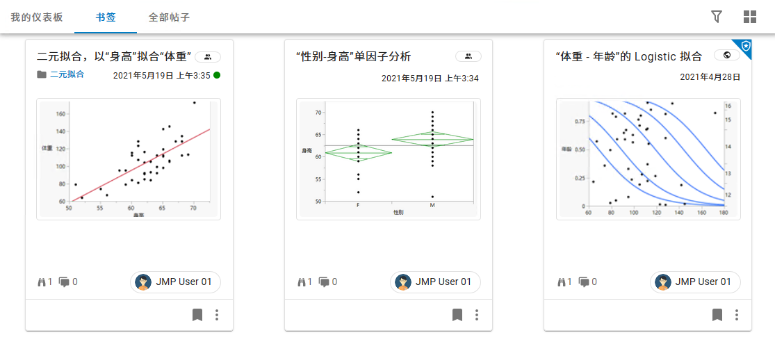

在帖子或文件夹中,点击“书签”Image shown here或点击“更多”Image shown here > 书签。要查看所有已添加书签的帖子或文件夹,在顶部点击主页 > 书签。
图 1.7 书签页
Bookmarks Page

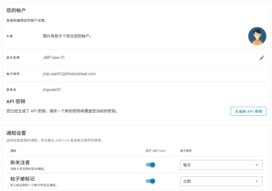

更改通知设置
在“通知设置”页,您可以选择您想检索哪种类型的通知,以及您想收到电子邮件通知的频率。
停止接收通知:在“在 JMP Live 中”下,点击开关以关闭(灰显)。
更改您收到电子邮件通知的频率:在“电子邮件”下,选择频率。
要按升序或降序对通知排序,点击通知旁边的箭头。
图 1.9 通知设置示例
Example of Notification Settings

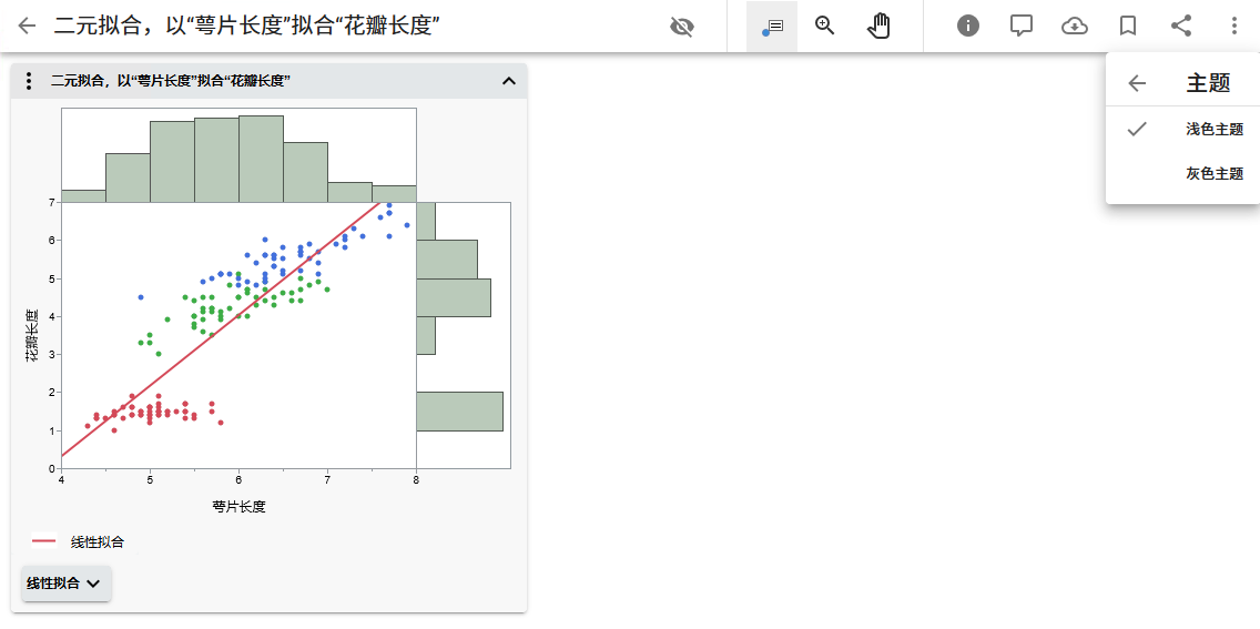

更改帖子中的主题
要在您查看帖子时临时更改页面外观,在右上方点击“更多”Image shown here > 主题。

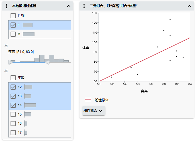

若原始 JMP 报表包括“本地数据过滤器”,则您可以使用该过滤器聚焦特定数据,并查看对图形和报表的影响。
图 1.15 过滤图形中的数据
Filter Data in Graphs
在该示例中,过滤器选择仅显示年龄在 12 岁和 14 岁之间,身高在 51 英寸和 63 英寸之间的男性。
提示:若选中了多个类别并且您想选择单个类别,则点击该类别(不是复选框)。

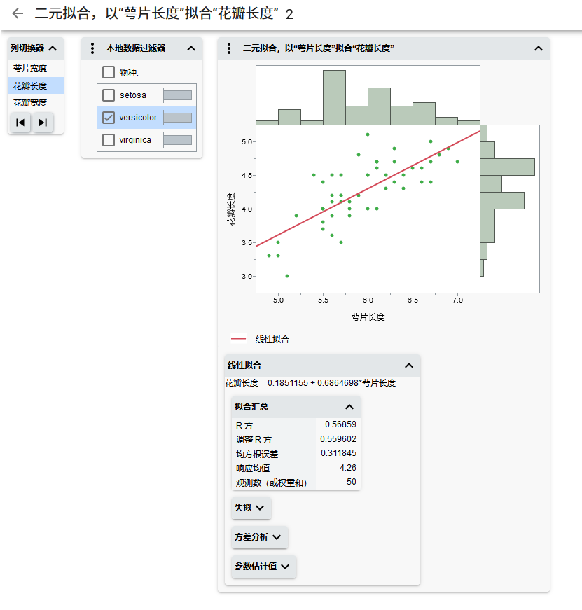

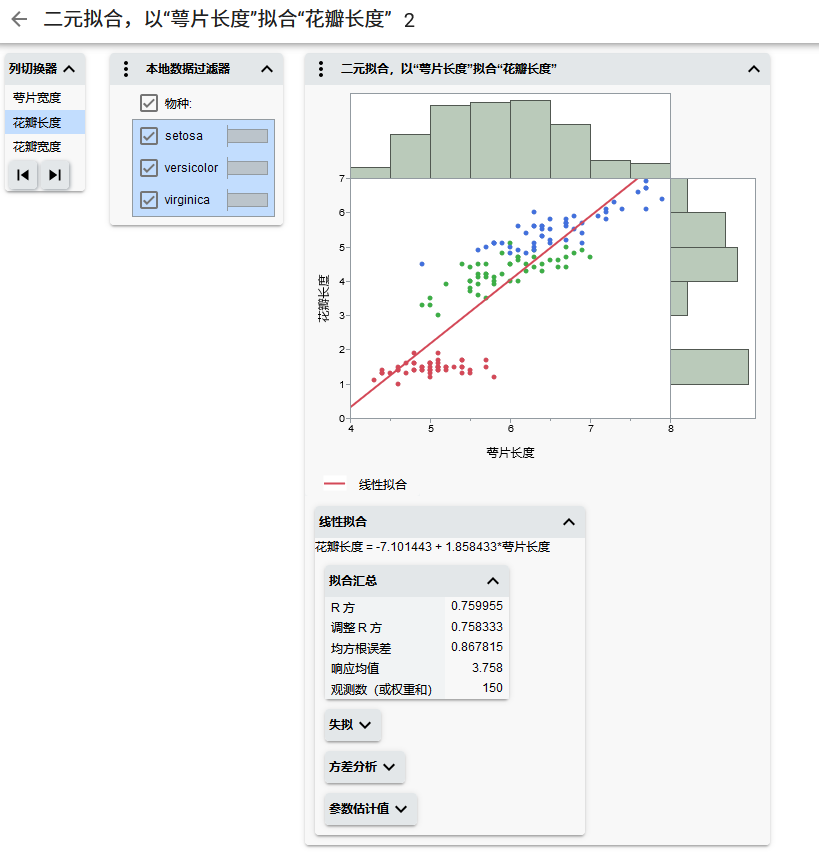

切换数据列
若原始 JMP 报表包含“列切换器”,您可以快速分析不同的变量而不必重新创建分析。当您在 JMP Live 中选择不同的变量时,分析会使用新变量自动重新计算。
在使用 Fisher 的 Iris 数据的该示例中,JMP 报表包括“列切换器”和“本地数据过滤器”。
图 1.16 初始选择
Initial Selections
最初,在“列切换器”中选择了花瓣长度(原始列)。全部物种显示在“本地数据过滤器”中。这些选择反映在图形和计算中。
图 1.17 更新的选择
Updated Selections
此处,在“列切换器”中选择了花瓣宽度,并且在“本地数据过滤器”中仅选择了物种 versicolor。图形和计算会更新以反映这些选择。

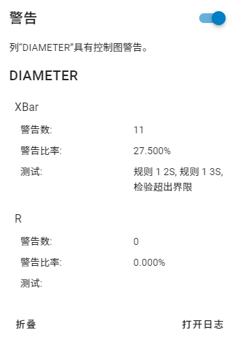

控制图警告
如果有控制图警告,则包含控制图的帖子可以生成通知。以下人员接收通知:
帖子的发布者
共享帖子的组成员(若为该组启用了警告)请参见JMP Live 组。
根据各个设置,通知会显示在 JMP Live 中以及通过电子邮件显示。电子邮件通知包含有关警告的更多详细信息。
提示:在单个级别中,您可以指定收到哪些通知以及频率。请参见管理帖子的通知。
当您发布包含控制图的 JMP 报表时,可以指定是否启用警告。您还可以从 JMP Live 帖子启用警告。
启用或禁用警告
在包含控制图的帖子中,点击“详细信息”Image shown here 或“警告”Image shown here。
在“警告”下,点击“开启”或“关闭”。
(仅警告开启时)若帖子具有活动警告,则选择是否通知人员有关这些警告。
参见有关警告的详细信息
在帖子或缩略图中,点击“警告”Image shown here。
在“警告”下,点击展开打开窗格。
图 1.18 “控制图警告”示例
Example of Control Chart Warnings
(可选)有关详细信息,点击打开日志。
要复制日志信息,点击“复制”Image shown here。
注意:若您过滤数据或更改行状态(例如,若您排除或隐藏行),在 JMP Live 中不会触发或更新控制图警告。当最初发布数据时,JMP Live 中的任何警告会显示为已捕获。

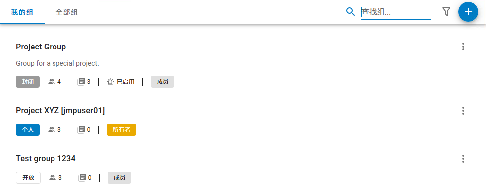

在“组”页上,您可以看到“我的组”或“全部组”:
我的组:显示您是成员的全部组。
全部组:显示您是成员的全部组,以及您可以加入或请求加入的全部打开和关闭组。
您还可以查找组、按组类型过滤或创建新组。
图 1.20 “我的组”页

添加成员
点击组 > 我的组。
在组旁边,点击“更多” > 添加成员。
点击向下箭头并选择用户名。要查找用户名,开始输入。您键入的同时会出现可点击的建议。
点击添加。
删除成员
点击组 > 我的组。
在组旁边,点击“更多” > 管理成员。
注意:您必须是组管理员才能看到该选项并删除成员。
选择您要删除的成员名称旁边的框。
点击“删除”,然后点击确认。
更改成员权限
点击组 > 我的组。
在组旁边,点击“更多” > 管理成员。
注意:您必须是组管理员才能看到该选项并管理成员。
选中复选框设置以下权限:
可以发布:成员可以将帖子发布到组。
可以删除帖子:成员可以从组中删除帖子。删除帖子使帖子仅对其原始拥有者可见,除非帖子与另一个组共享。
组管理员:成员是组管理员。管理员可以添加或删除成员、更改成员权限、删除帖子或删除组。
编辑组
点击组 > 我的组。
点击您拥有或是其组管理员的组的名称。
点击“编辑”Image shown here 并更新组名称或说明。
点击保存。
删除组
点击组 > 我的组。
在您拥有的个人组旁边,点击“更多” > 删除组。
点击确认。
删除组时,不会删除与组共享的帖子:
若帖子仅与已删除的组共享,它将变为对帖子所有者私有。
若帖子与其他活动组共享,它将仅从已删除组中删除。

点击主页,然后点击我的仪表板、书签或全部帖子,具体取决于您要搜索的位置。
在右上部,点击“过滤器”Image shown here。
图 1.23 帖子的过滤器选项
Filter Options on Posts
输入关键字、用户或组名称或日期的任意组合。
点击“过滤器”窗格的外部以查看结果。
5.
要停止过滤,点击清除过滤器。

验证您的帐户详细信息
在右上角,点击您的用户图标> 设置。
验证您的登录名称或与您的帐户关联的电子邮件。
(仅限本地身份验证方法)验证或更改您的密码。
更改您的通知设置。请参见更改通知设置。
5.
(仅被管理员启用时显示)要使用 JSL 创建并发布 JMP Live 报表,您需要使用 API 密钥。点击生成 API 密钥并为您的密钥添加注释。详细信息,请参见获取 API 密钥。
图 1.25 编辑您的帐户设置
