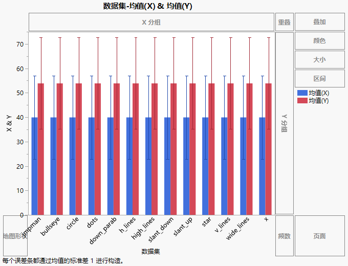

创建原始图形
1. 选择帮助 > 样本数据库,然后打开 JMP Man Dozen.jmp。
2. 选择图形 > 图形生成器。
3. 选择 X 和 Y 并将其拖至 Y 区域。
4. 选择数据集并将其拖至 X 区域。
5. 点击“条形图”元素 Image shown here。
6. 对于“误差区间”,选择标准差。
图 9.41 JMP Man Dozen.jmp 的原始图形
Image shown here
您可以看到这些观测的均值和标准差是相同的,所以该图可提供的信息不多。使用预设图可以更深入地了解数据。

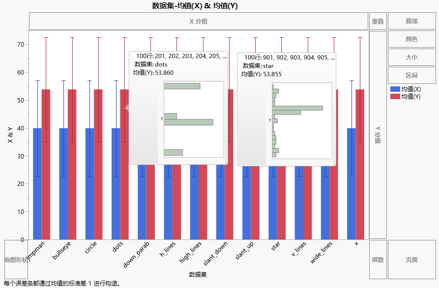

1. 在图形中,右击并选择悬停标签 > 直方图。
这将向悬停标签添加预设直方图。
2. 指向某些直条。在本例中,指向点和星形对应的红条。
提示:要使悬停标签保持不变以便与其他悬停标签进行比较,请点击右上角的固定图标 Image shown here。请参见固定图形中的悬停标签。
图 9.42 示例:预设直方图
Image shown here
您可以看到测量值的分布明显不同。但您想查看另一种图形,散点图。

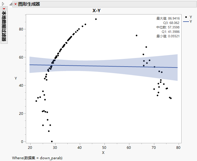

1. 悬停在 down_parab 对应的蓝条上方,并点击该图形以便在新窗口中打开它。
该图形在“图形生成器”中打开。
注意:请注意,启动一个预设图时,您会在左侧看到一个“本地数据过滤器”。您可以使用“本地数据过滤器”展开并修改该图形。详细信息,请参见报表中的“本地数据过滤器”。
2. 点击“图形生成器”红色小三角并选择显示控制面板。
3. 点击“拟合线”元素 Image shown here。
4. 点击标题框图标 Image shown here。
5. 在“标题框”下,将“汇总统计量”改为 5 数汇总。
6. 点击完成。
图 9.43 down_parab 的定制图形

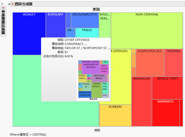

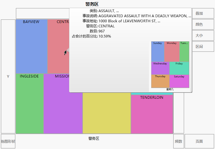

5. 右击该图形并选择悬停标签 > 矩形树图。
6. 将光标置于“中央”上方以查看悬停标签图。
图 9.44 “中央”对应的初始悬停标签图
Image shown here
悬停标签图显示了每个警务区各周中星期几所发生的事件数。而在本例中,您想要按类别查看每个警务区发生的事件数。

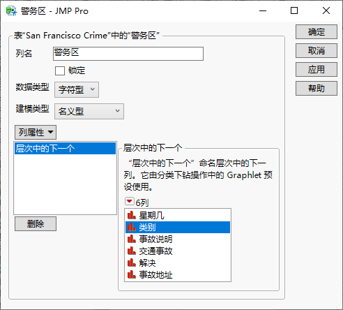

指定下钻列层次
1. 在 San Francisco Crime.jmp 数据表中,右击警务区列标题并选择列属性 > 层次中的下一个。
2. 在“层次中的下一个”下方,点击类别。
图 9.45 为“层次中的下一个”选定的类别
Image shown here
3. 点击确定。

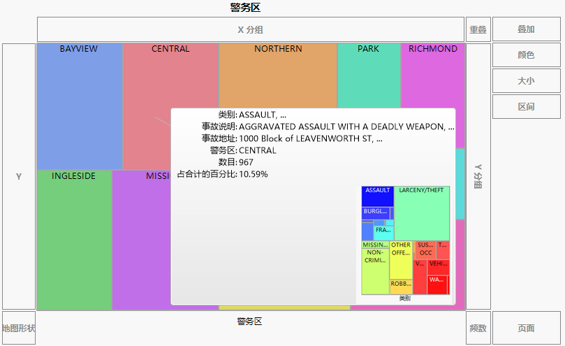

5. 在“图形生成器”中,再次将光标置于“中央”上方,以查看更新的悬停标签图。
图 9.46 “中央”对应的更新的悬停标签图
Image shown here
悬停标签图显示了按类别划分的每个警务区发生的事件数。
6. 点击悬停标签图以启动它。
7. 将光标置于“其他犯罪”上方。
图 9.47 “其他犯罪”类别的第二级悬停标签图
Image shown here
悬停标签图的第二级按事件描述显示“其他罪行”类别中的事件数。

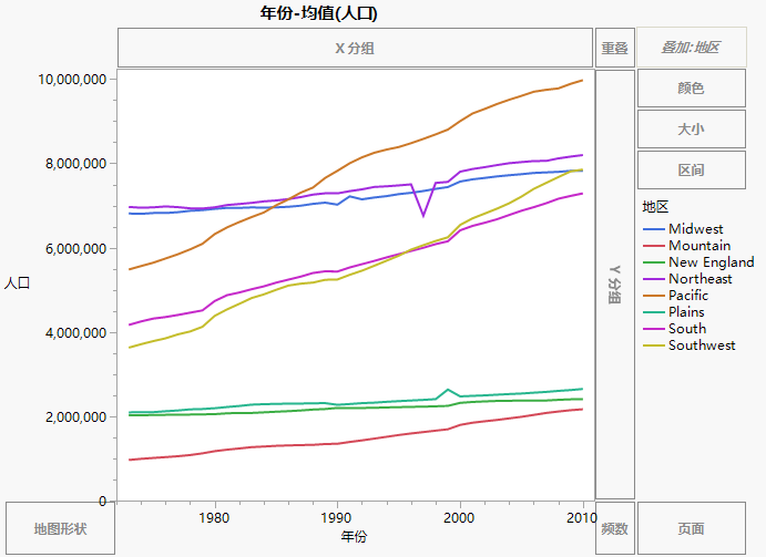

6. 点击“线图”元素 Image shown here。

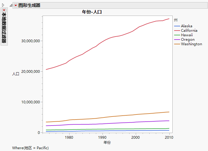

图 9.48 美国各地区每年人口犯罪率均值
Image shown here
该图显示了不同年份受不同犯罪率影响的每个美国地区的人口均值。在悬停标签图中,您希望看到一个更加细化的视图,其中显示的是美国各州而不是地区的影响。

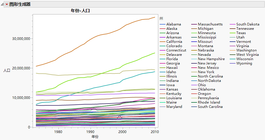

2. 在该图形的副本中,选择州并将其拖至叠加区域。
地区将被州取代。
3. 点击完成。
图 9.49 美国各州每年人口犯罪率均值
Image shown here

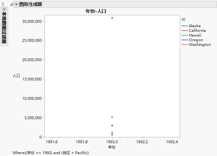

7. 悬停在“Pacific”线条上方,然后点击以启动悬停标签图。
图 9.50 按州和年份显示太平洋地区犯罪率的悬停标签图
Image shown here
因为我们仍按年过滤,所以这个视图太细化,不太有用。您想要删除年份过滤器,以便图形只按地区过滤。

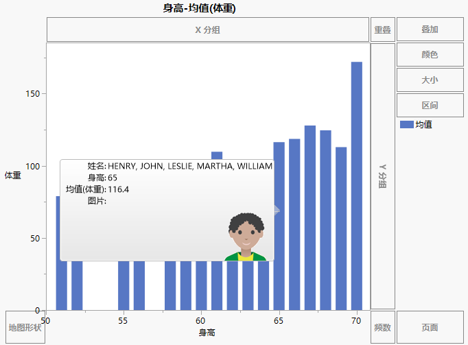

6. 悬停在身高为 65 英寸的直条上并点击“固定”Image shown here。
图 9.53 仅带有初始图像的悬停标签
Image shown here
尽管该直条中包含五个姓名,但只有第一个图像 (Henry) 显示在悬停标签中。您想在悬停标签中看到更多图像。

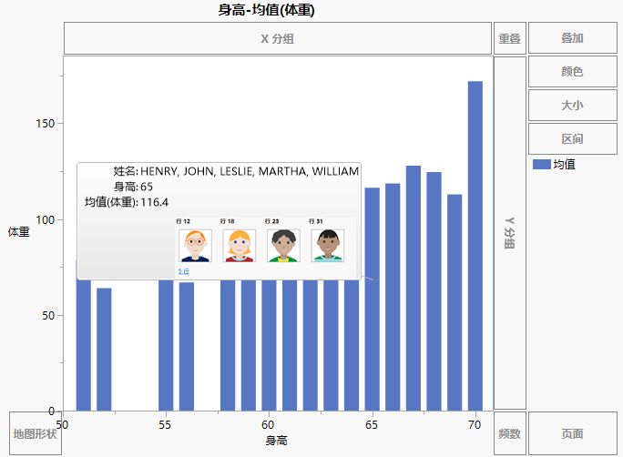

7. 在图中右击并选择悬停标签 > 标签查看器。
图 9.54 带有多个图像的悬停标签
Image shown here
现在最多有四个图像出现在悬停标签中。
8. 要查看其他图像,请在悬停标签中点击缩略图。
9. 在“标签查看器”中,点击前进箭头 Image shown here 以查看第五个图像。
