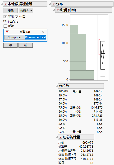

1. 选择帮助 > 样本数据库,然后打开 Companies.jmp。
2. 选择分析 > 分布。
3. 选择利润 ($M) 并点击 Y,列。
4. 点击确定。
5. 点击“分布”红色小三角并选择本地数据过滤器。
6. 点击类型并点击添加Image shown here。
7. 在“类型”框中,点击 Pharmaceutical 仅查看其利润,然后点击 Computer 仅查看其利润。
图 9.4 显示医药公司利润的本地数据过滤器
Image shown here

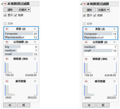

计算排除行数目
每个变量水平的计数(包括排除行)默认都显示在“本地数据过滤器”中。要从计数中忽略排除行,请点击“本地数据过滤器”红色小三角并取消选择计算排除行数目。
图 9.5 显示了计数与忽略排除行之间的差异。计算排除行数目时,“本地数据过滤器”显示包含值“Computer”的 20 行。此外,还有 9 个“大”值。忽略排除行时,只有 16 行包含“Computer”。
图 9.5 计算排除行数目(左)和忽略排除行(右)
Image shown here
注意:当“显示选项”设置为“区组显示”(图 9.4)时不显示计数。
