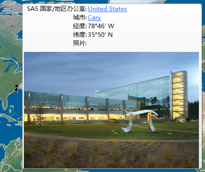

该图像将显示在标签上方。要查看示例,请运行 SAS Offices.jmp 样本数据表中的“图形生成器”脚本。
图 9.72 悬停标签上的图像
Image shown here
