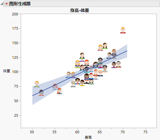

6. 创建使用标记的图形。图 9.23 是在“图形生成器”中创建的。
7. (可选)要调整标记大小,请右击该图形,然后选择图形 > 标记大小(或是在某些平台中右击并选择标记大小)。本例中选择了中等大小的标记。
8. 点击“图形生成器”红色小三角并取消选择显示图例。
图 9.23 用作标记的图片
Image shown here
