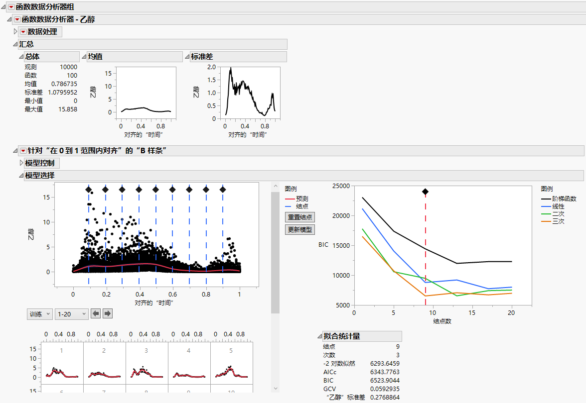

图 16.7 乙醇的“函数数据分析器”报表

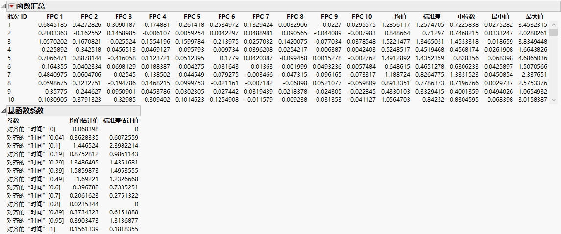

图 16.8 乙醇的“模型汇总”报表

图 16.7 和图 16.8 显示一个函数过程变量“乙醇”的模型报表。滚动整个报表以查看每个过程变量的模型拟合情况。接着,在分析中使用“函数汇总”报表中的 FPC。

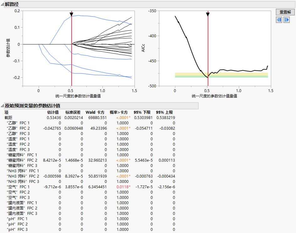

图 16.9 批次产量的“广义回归”报表
Image shown here
“广义回归”报表显示产量显著受乙醇、糖蜜饲料、NH3 饲料和空气的某些成分的影响。模型的 R 方为 0.73225。通过首先使用 FDE 对函数过程进行降维,您大大减少了变量数,但是仍具有构建合理预测模型的能力。
