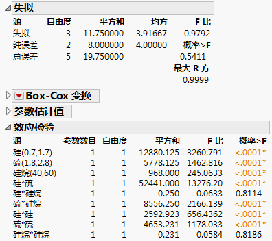

图 11.6 “失拟”和“效应检验”报表
Image shown here
没有失拟。“效应检验”报表则指示除两个更高阶的项(硅石*硅烷和硅烷*硅烷)之外的所有项具有低于 0.0001 的 p 值。有关图 11.6 中各表的解释的详细信息,请参见《拟合线性模型》中的失拟和效应检验。

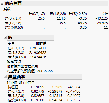

4. 点击“响应曲面”旁边的展开图标以打开报表。
5. 点击“典型曲率”旁边的展开图标。
图 11.7 “响应曲面”报表
Image shown here
显示为报表第一部分的“系数”表给出估计的模型参数的简要汇总。前三列给出二阶项的系数。最后一列提供线性项的系数。要查看完整的预测表达式,请从“响应拉伸”红色小三角中选择估计值 > 显示预测表达式。
“解”报表给出出现单个临界值的点的坐标。在本例中,该点是鞍点(出现的既非最大值也非最小值的点),位于设计空间范围之外。
“典型曲率”报表显示效应的特征值和特征向量。它们给出有关曲面的曲率的性质和方向的信息。大的正特征值 62.9095 指示正曲率,特征向量值指示曲率主要位于硅石方向。大的负特征值 -74.9584 指示负曲率,特征向量值指示曲率主要位于硫磺方向。
有关图 11.7 中的响应曲面分析表的详细信息,请参见《拟合线性模型》中的响应曲面模型示例。
