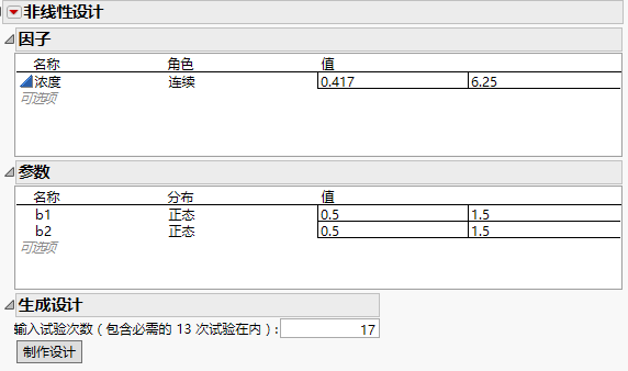

图 23.9 因子和参数的非线性设计分级显示项
Image shown here
在 Chemical Kinetics.jmp 数据中,浓度的值范围为 0.417 到 6.25。因此,这些值最初显示为“因子”分级显示项中的低值和高值。您想更改这些值以包含更大的区间。
5. 点击 0.417 并键入 0.1。点击 6.25 并键入 7。
6. 仍使每个参数的先验分布设置为“正态”。

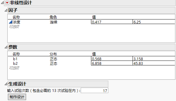

参数值的范围反映了您对参数认识的不确定性。您可以指定一个范围,您认定该范围覆盖了 95% 的可能参数值。图 23.8 中所示的“非线性拟合”报表的置信限提供了这样一个范围。使用这些置信限替换“参数”分级显示项中的参数值(舍入到三个小数点)。
7. 在“实验设计 - 非线性设计”窗口中,将这些值输入 b1 和 b2 的参数:
‒ b1:0.568 和 3.158
‒ b2:6.858 和 45.830
图 23.10 因子和参数的已更新值
Image shown here
8. 在“生成设计”面板中为试验次数输入 40。
9. 点击制作设计。
将打开“设计”分级显示项,其中显示原始 13 次试验的浓度和速度 (y) 值以及新增 27 次试验的新浓度设置。
