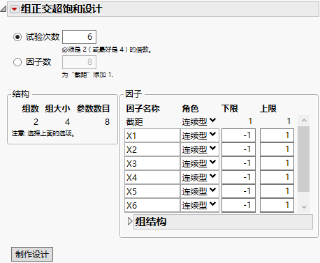

通过选择实验设计 > 特殊目的 > 组正交超饱和 > 组正交超饱和设计构建“组正交超饱和设计”。
图 26.2 “组正交超饱和设计”窗口
Image shown here
有关“选择列”红色小三角菜单中选项的详细信息,请参见《使用 JMP》中的“列过滤器”菜单。
逐步执行设计步骤时,GOSSD 窗口将随之更新。用于构建 GOSSD 的步骤遵循图 26.3 中的流程。
