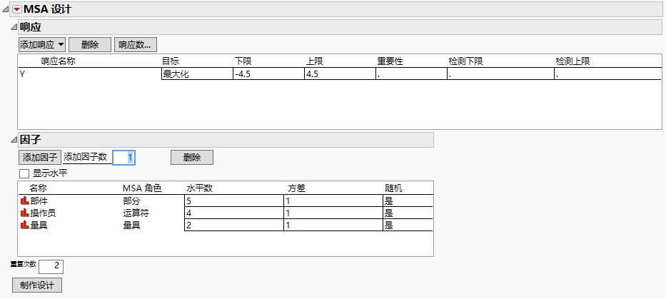

通过选择实验设计 > 特殊目的 > MSA 设计构建 MSA 设计。
图 25.5 “MSA 设计”窗口
Image shown here
有关“选择列”红色小三角菜单中选项的详细信息,请参见《使用 JMP》中的“列过滤器”菜单。
逐步执行设计步骤时,“MSA 设计”窗口将相应更新。用于构建 MSA 设计的步骤遵循图 25.6 中的流程。
