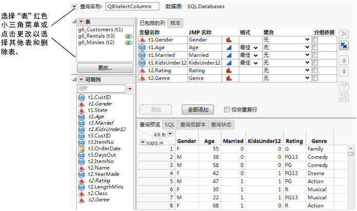

1. 选择文件 > 新建 > 数据库查询,连接至数据库,然后选择 SQBTest 架构。请参见连接至数据库。
2. 在“选择要查询的表”窗口中,选择 g6_Customers,然后点击主表。
3. 选择 g6_Movies 和 g6_Rentals,然后点击副表。
4. 点击生成查询以显示“查询生成器”窗口。
5. 在“可用列”框中,选择 t1.Gender、t1.Age、t1.Married、t1.KidsUnder12、t2.Rating 和 t2.Genre。
6. 在“已包括的列”选项卡上点击添加。
图 3.39 选定列
Image shown here
注意:
‒ 若查询中包含八个或八个以上的表,搜索框会显示在左上角附近的表名上方。要在长列表中查找一列,请在“可用列”下方的搜索框中输入名称。红色小三角菜单提供了用于区分大小写和使用正则表达式进行搜索的选项。要隐藏搜索框,请从“可用列”红色小三角菜单中取消选择显示搜索框。
‒ 引用列不再显示在“可用列”列表中,因为查询中不支持它们。
‒ 您可以更改列宽,只需从“已包括的列”列表的“格式”列表中选择一个选项即可。
7. 选择列下方的 SQL 选项卡以查看用于查询的 SQL 语句。在您运行查询后,该代码将保存为数据表属性。
8. 点击右下角的保存。
您的工作将保存为 g6_Customers.jmpquery 文件,您可以稍后打开该文件以返回至此处或运行该查询。
9. 点击运行查询以导入数据。

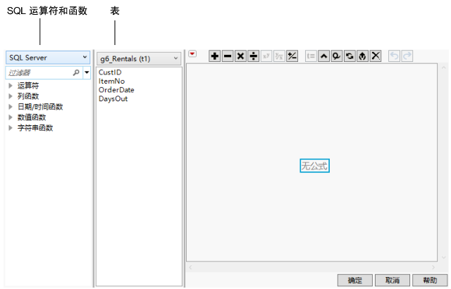

4. 点击“可用列”红色小三角并选择添加计算列。
随即显示“计算列”窗口。该窗口包含“JMP 公式编辑器”。
图 3.40 包含公式编辑器的“计算列”窗口
Image shown here
注意:
‒ “公式编辑器”左侧的列表中提供了运算符和函数(图 3.40)。在某些实例中,您需要基于数据库更改服务器类型。
‒ “运算符”列表不提供拼接 (||) 运算符。您必须在“公式编辑器”框中键入公式。

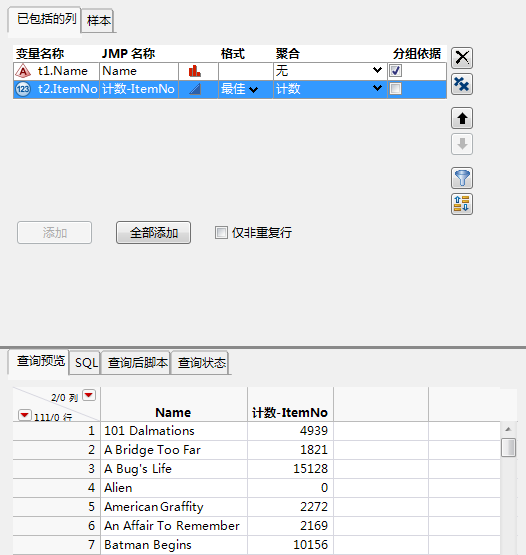

对常用值进行分组
将数据导入 JMP 前,您可以合并常用值(或对其进行分组)。要对常用值进行分组,请选择“聚合”函数以确定如何计算常用值。
注意:聚合支持基于您的数据库。请参见数据库文档。
假设您关注特定电影的租赁次数。在本例中,将计算每一个项目编号的计数,并将常用电影值分组至单个行中。
注意:“查询生成器”示例基于的数据库并未随 JMP 安装。
1. 选择文件 > 新建 > 数据库查询,连接至数据库,然后选择 SQBTest 架构。详细信息,请参见连接至数据库。
2. 在“选择要查询的表”窗口中,选择 g6_Movies 作为主表,g6_Rentals 作为副表。
3. 点击生成查询以显示“查询生成器”窗口。

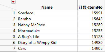

4. 在“可用列”框中,选择 t1.Name 和 t2.ItemNo,然后点击添加。
5. 选择 t2.ItemNo,然后从“聚合”列表中选择计数。
t1.Name 对应的“分组依据”复选框已选中。特定电影名称的所有实例将被分组在一行中。
图 3.44 分组列
Image shown here
6. 点击运行查询以导入数据。
7. 在数据表中,右击计数-ItemNo 列,然后选择排序 > 降序。
“Scarface”租借频率最高。
图 3.45 已排序的“计数-ItemNo”列的部分视图
Image shown here

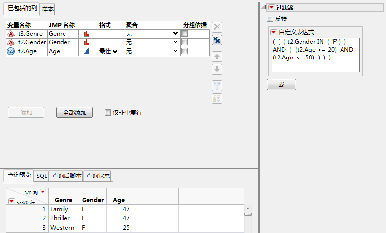

自定义表达式
支持您自行编写 SQL 表达式。
(  (  ( t2.Gender IN  ( 'F' )  )  AND  (  (t2.Age >= 20)  AND  (t2.Age <= 50)  )  )  )
匹配 F 性别。它还匹配 20-50 岁之间的年龄。

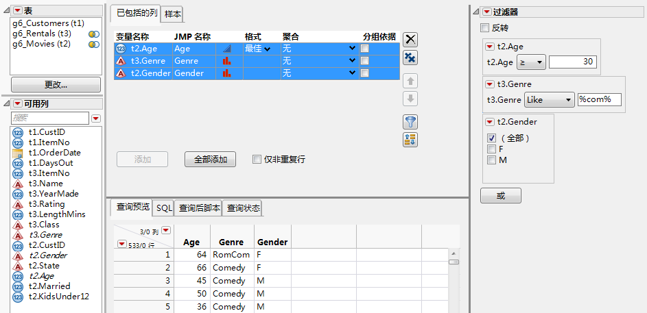

本例显示如何导入满足以下条件的数据:年龄为 30 岁以上(包括 30 岁)的客户,类型为 RomCom 和 Comedy 的电影。
2. 在“选择要查询的表”窗口中,选择“可用表”列表中的 g6_Rentals,然后点击主表。
3. 选择 g6_Customers 和 g6_Movies,然后点击副表。
5. 在“可用列”框中,选择 t2.Gender、t2.Age 和 t3.Genre,然后点击“已包括的列”选项卡中的添加。
6. 选择“已包括的列”选项卡中的所有列,然后点击将选定项添加至过滤器 Image shown here。
适用于这些列的过滤器随即出现在“过滤器”分级显示项中。
7. 将 t2.Age 过滤器设置为“≥ 30”。
8. 点击 t3.Genre 红色小三角并选择 Like,键入 %com%,然后按 Enter 键。
% 通配符与“com”之前和之后的任意字符数匹配。在“查询预览”选项卡中,注意到类型为“RomCom”和“Comedy”的电影会显示出来。
图 3.46 选择过滤器
Image shown here
9. 点击“过滤器”红色小三角并选择全部运行时提示。
运行查询的用户可定制这些过滤器。
10. 点击运行查询。
11. 在“查询提示”窗口中,点击确定以应用预选的过滤器并导入数据。

编写自定义表达式以导入数据子集
若不想通过选择所提供的过滤器来生成数据子集,您还可以编写自定义 SQL 表达式来生成数据子集。
1. 选择您想过滤的列(在选择过滤器以导入数据子集中有相关说明)。
2. 点击“过滤器”红色小三角并选择添加自定义表达式。
3. 在“自定义表达式”框中键入以下文本:
4. 在“自定义表达式”框外部点击,以更新“查询预览”选项卡。
该表达式匹配 F Gender。它还匹配 20-50 岁之间的 Age。
图 3.47 编写自定义过滤器表达式
Image shown here

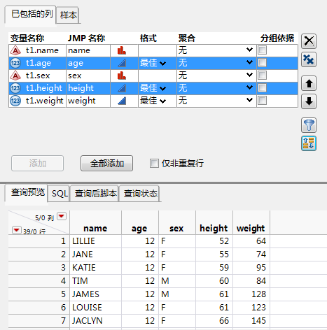

对选定数据进行排序
您可以将特定列中的行按值排序,以控制数据在数据表中的显示方式。在本例中,您对“Married”列按降序排序,然后先后按年龄和身高对数据进行排序。
2. 在“选择要查询的表”窗口中,选择 g4_bigclass 作为主表。
4. 在“已包括的列”选项卡中,点击全部添加。
5. 选择 t1.age 和 t1.height,然后点击按选定项排序 Image shown here。
这些列显示在右侧列的“排序方式”分级显示项中。
这些列首先按 age(从小到大)排序,然后按 height(从低到高)排序。

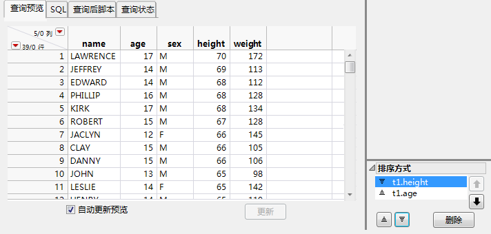

图 3.48 选择“排序方式”列
Image shown here
6. 在“排序方式”分级显示项中,选择 t1.height,然后点击这些列下方的将值按降序排序 Image shown here。
height 列按从高到低进行排序。
7. 选择 t1.height,然后点击在列表中上移选定项 Image shown here。
height 列先排序。age 列中的值在 height 的每个水平内排序。若 height 为 68,则 age 从 14 到 17 进行排序。
图 3.49 列重新排序后的结果
Image shown here
