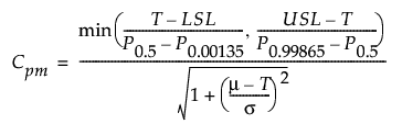

百分位数(ISO/分位数)方法
百分位数方法用拟合分布的中位数替换了标准能力公式中的均值,用相应的百分位数极差替换了 6σ 值范围。AIAG (2005) 中对该方法进行了说明。
用 Pα 表示拟合分布的第 α*100 百分位数。那么,百分位数方法能力指标定义如下:
Equation shown here
Equation shown here
Equation shown here
Equation shown here
Equation shown here
