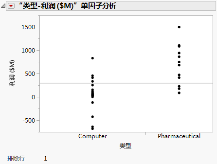

“计算机”类型中有一个离群值。该离群值扩大了图形的范围,使得利润的比较很困难。排除并隐藏该离群值:
1. 点击离群值。
2. 选择行 > 排除/撤销排除。数据点不再包含在计算中。
3. 选择行 > 隐藏/撤销隐藏。数据点不再显示在所有图形中。
4. 要重新创建不包含离群值的图形,点击“‘类型-利润 ($M)’单因子分析”并选择重新运行 > 重新运行分析。可以关闭原始“散点图”窗口。
图 5.16 更新的图形
Image shown here
删除离群值可以帮助财务分析人员更加清晰地查看数据。

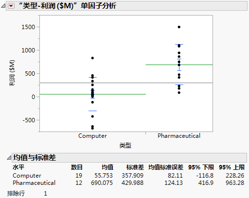

5. 要继续分析关系,从“‘类型-利润 ($M)’单因子分析”旁边的红色小三角中选择下列选项:
‒ 显示选项 > 均值线。这会将均值线添加到散点图中。
‒ 均值和标准差。这将显示一个报表,其中提供平均值和标准差。
图 5.17 均值线和报表
Image shown here
解释结果
财务分析人员想知道计算机公司利润和医药公司利润的比较情况。更新的散点图显示医药公司比计算机公司的平均利润要高。在报表中,若您从一个均值中减去另一个均值,利润差异大约为 $6.35 亿。图形还显示某些计算机公司的利润为负值,而所有医药公司的利润均为正值。
