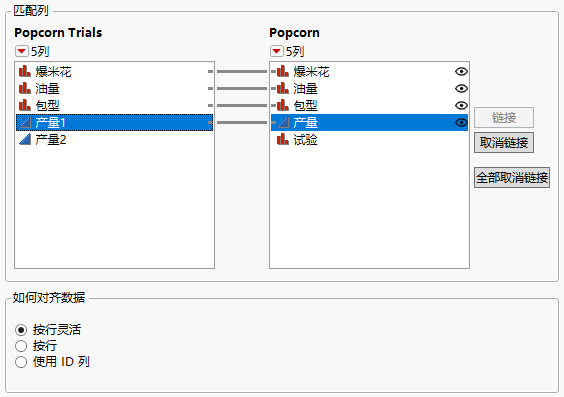

指定匹配列
同名的列将自动匹配。在每个匹配的列之间绘制连线。您也可以手动链接两列。
1. 选择帮助 > 样本数据库,然后打开 Popcorn.jmp 和 Popcorn Trials.jmp。
2. 显示 Popcorn Trials.jmp 并选择表 > 比较数据表。
3. 从“与”列表中,选择 Popcorn.jmp。
此时应该自动从“比较”列表中选择 Popcorn Trials.jmp。
4. 在“匹配列”窗格中,选择产量和产量1,然后点击链接。
图 4.23 手动已链接列
同名列将自动链接。

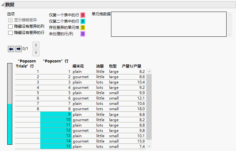

结果显示在“数据”报表中。
图 4.24 比较列
前八行相同,所以不显示。其余行(显示为蓝色)仅显示在第二个表 Popcorn.jmp 中。

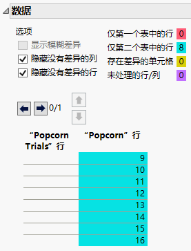

6. 在“数据”报表中,取消选择隐藏没有差异的行。
图 4.25 显示没有差异的行
显示前八行是因为它们在两个数据表中是相同的。

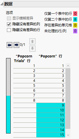

7. 取消选择隐藏没有差异的列。
图 4.26 显示没有差异的列
同时存在于两个数据表中并且匹配的列将显示出来。您可以选择此选项为匹配的数据提供更多上下文。

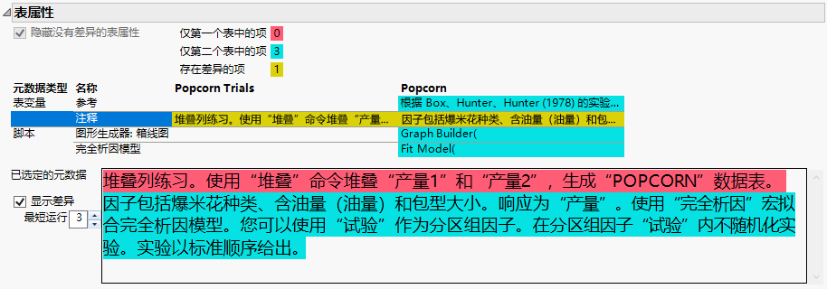

比较表属性
点击红色小三角并选择比较表属性可查看表脚本和变量中的差异。图 4.27 显示表变量和脚本是不同的。要查看完整的变量或脚本,请选择行并查看选定的元数据。
在本例中,两个注释都不同,引用变量和脚本仅存在于 Popcorn.jmp 中。已选定“注释”变量,以便您可以在“选定元数据”框中的两个数据表中看到该变量的内容。红色着色指示该文本仅存在于 Popcorn.jmp 中。蓝色着色指示该文本仅存在于 Popcorn Trials.jmp 中。
图 4.27 不同表变量
取消选择显示差异可查看每个数据表的名称和每个“注释”变量的完整内容,而不是只显示差异。

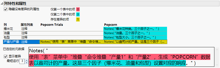

比较列特性和属性
点击红色小三角并选择比较列特性和属性可查看列注释、值颜色和类似项中的差异。
图 4.28 显示 Popcorn.jmp 和 Popcorn Trials.jmp 中的列注释有所不同。已选定 popcorn 列,以便您可以在“已选定的元数据”框中查看完整的注释以及两个注释之间的差异。
图 4.28 比较列特性和属性
