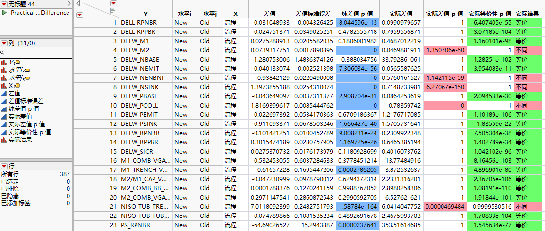

“比较均值”数据表提供实际差值检验和实际等价性检验的结果。每一行针对分类因子的两个水平进行响应的比较。配对比较的结果会用颜色编码以便于解释。有关如何指定实际差值的说明,请参见实际差值。相关示例,请参见实际显著性检验和等价性检验的示例。
图 22.7 “比较均值”数据表

“比较均值”数据表包含一个绘制“Practical LogWorth by Relative Practical Difference”图的脚本。相对实际差值定义为真实差值除以实际差值。
